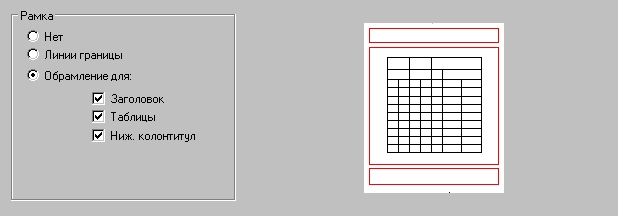

При выборе пункта Рамки в разделе Состав отчета диалогового окна Формирование отчета становятся доступными такие опции.
В данном диалоговом окне пользователь может определить вид таблицы на странице:
- Нет - без разделителей между колонтитулами и таблицей;
- Линии границы - с линией, которая отделяет заголовок и нижний колонтитул от таблицы;
- Обрамление для - заголовки и нижние колонтитулы обрамлены (пользователь может выбрать рамку только для нижнего колонтитула, только для заголовка, только для таблицы или комбинацию рамок для перечисленных элементов).
