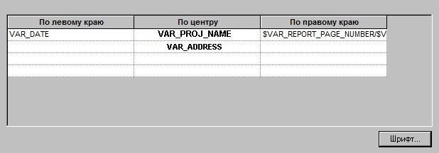

При выборе пункта Нижний колонтитул в диалоговом окне Формирование отчета справа становятся доступными опции, показанные на рисунке ниже.
Для того, чтобы изменить состав нижнего колонтитула, пользователь должен щелкнуть на соответствующем поле таблицы; после этого раскроется список доступных переменных, из которого может быть выбрана подходящая. Для того чтобы изменить заголовок, пользователь должен щелкнуть на поле таблицы, содержащем заголовок; раскроется список доступных переменных, в котором может быть выбрана нужная переменная. Когда курсор находится на поле таблицы, нажатие кнопки Шрифт открывает диалоговое окно, в котором пользователь может выбрать шрифт для использования в выбранном поле.
