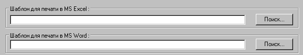

Шаблоны
При выборе пункта Шаблоны в диалоговом окне Формирование отчета становяся доступными такие опции.
Данное диалоговое окно позволяет выбрать шаблоны для печати в следующие две программы:
В полях редактирования пользователь может указать имена файлов и их полный путь. После нажатия на кнопку Поиск возможно указать файл шаблона на жестком диске компьютера.
В программе Autodesk AutoCAD Structural Detailing - Reinforcement в нижней части диалогового окна имеются дополнительные опции, доступные для печати в MS Word®. Они позволяют вставить дополнительную таблицу спецификации с информацией об армировании (опция Присоединить итоговую спецификацию включена); можно настроить таблицу в конце всей распечатки или для отдельных последовательных армирований на странице.
Дополнительные опции:
