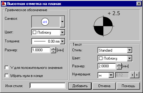

Это диалоговое окно используют для того, чтобы создавать или изменять высотную отметку на планах.
Диалоговое окно Высотная отметка на планах открывают так.
Задают параметры высотной отметки на планах:
‘+’ для положительного значения – если включена эта опция, то к цифровому значению отметки большей нуля добавится символ ‘+’; если эта опция выключена, положительная отметка будет представлена без дополнительного знака;
Убрать нули в конце - если включена эта опция, то если в десятичных дробях есть нули в конце числа (один или больше), то эти нули будут отброшены (например, вместо числа12.2300 будет показано число 12,23).
