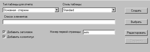

Состав таблицы
При выборе пункта Состав таблицы в диалоговом окне Формирование отчета справа появятся такие опции.
Для элементов стальных конструкций пользователь может выбрать один из следующих типов таблиц:
Для элементов ж/б конструкций пользователь может выбрать один из трёх типов таблиц:
Для каждого типа таблицы пользователь может выбрать предварительно созданный стиль.
При нажатии на кнопку Создать генерируется таблица данного типа на основании текущего списка элементов (если список пустой, генерируется распечатка всей конструкции) в формате активного стиля таблицы (см: Стили таблиц).
В поле Список элементов отображаются номера элементов, включённых в таблицу. Нажатие на кнопку Выбрать закрывает диалоговые окна и даёт пользователю возможность графически выбрать элементы, которые должны быть включены в таблицу.
Нажатие на кнопку Редактировать таблицу даёт возможность пользователю указать графически таблицу, подлежащую редактированию. Изменения, внесённые в таблицу, могут быть сохранены после нажатия на кнопку Сохранить изменения.
Ниже помещены следующие опции.
