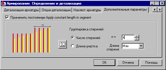

Рассмотрим диалоговое окно Армирование. Определение и детализация на закладке Дополнительные параметры. Появится следующее диалоговое окно:
Здесь в верхней части окна расположена опция Применить постоянную длину на участках.
Эта опция позволяет автоматически раскладывать стержни если есть один или несколько наклонных краев. Это дает возможность применять так называемую постоянную длину участков, т.е. группировать стержни по правилу, заданному в диалоговом окне и назначать им эту постоянную длину в отдельно взятой группе.
Стержни могут группироваться двумя способами, выбрав одну из радиокнопок:
Кроме того, в поле Длина стержня существует возможность выбирать максимальную и минимальную длину стержня в данной группе для обоих типов.
Вдобавок, направление определения группы стержней можно изменить при помощи опции
