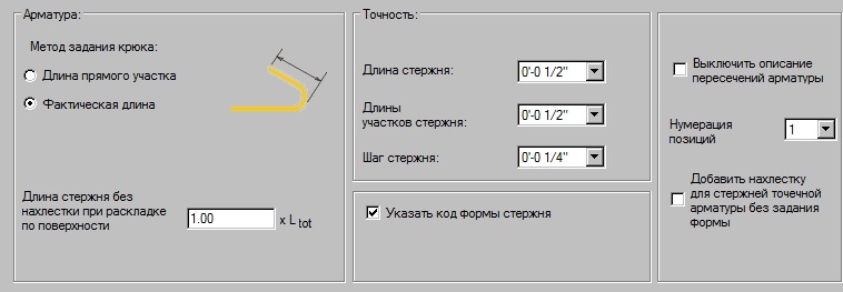

При выборе пункта Опции в диалоговом окне Рабочие настройки становятся доступными такие опции.
Поле Армирование используется для того, чтобы указать метод определения длины крюка:
как длина прямого участка крюка;
как реальная длина крюка.
Поле "Длина стержня без нахлёстки при раскладке по поверхности" используют для того, чтобы указывать длину стержней, которые не будут иметь нахлёстку при раскладке (см.: Раскладка/определение арматуры - нахлестка). Раскладка стержней будет подогнана таким образом, чтобы стержни подходили к распределяемому пространству. Максимальная длина стержней, а также нахлёстка при этом не учитывается (отдельные стержни в раскладке могут быть длиннее, чем Lmax).
Списки в поле Точность используют при выборе точности построения для:
При выборе опции Указать код формы стержня код стержня после того, как он будет нарисован, автоматически откорректируется. Все типы стержней, определенные в программе, будут сравнены кодами стержней из базы данных, используемой пользователем. Если определенной форме не будет найден соответствующей ей эквивалент, то стержень останется без кода.
В верхнем правом углу диалогового окна есть опция Выключить описание пересечений арматуры. Если ее активизировать, то значения пересечений арматуры, загруженные для плит, не будут отображаться на экране (чертеже).
Опцию Нумерация позиций арматуры используют для того, чтобы указать форму, в которой будут представляться позиции арматуры (в частности, это очень важно при работе с британскими железобетонными нормами). Можно представлять нумерацию как 1, 2, 3, ... или 01, 02, 03, ...
Ниже находится опция Добавить нахлестку для стержней точечной арматуры без присвоения формы, при выборе которой нахлестки автоматически добавляются к стержням точечной арматуры без определенной формы (назначена только их длина) и чья длина превышает заводскую длину арматурных стержней (например, 12 м). Нахлестки стержней генерируются в соответствии с опциями для нахлесток арматурных стержней на закладке Нормы/материалы в диалоговом окне Рабочие настройки.
