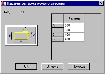

Имеется также другой способ определения стержня. При нажатии на кнопку Параметры форм… на экране появляется дополнительное диалоговое окно, в котором таблица содержит доступные размеры отдельных участков стержня. После задания его размеров весь стержень может быть добавлен к опалубочному чертежу.
Данное диалоговое окно содержит таблицу, которая хранит размеры участков стержня.
Поле с кодом формы заполняется автоматически в зависимости от выбранного типа формы.
Оба способа определения арматуры синхронизированы друг с другом. Это значит, что они могут быть использованы альтернативно.
