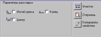

Автоматическая раскладка арматуры
При нажатии на кнопку в диалоговом окне Точечное армирование станут доступными такие опции.
Прим.: Опции пересечения, касательной и на стержне недоступны в текущей версии программы.
Метод предназначен только для задания раскладки существующей стержневой арматуры. Он был разработан так, чтобы для типичных случаев пользователь мог легко упорядочивать стержни, базирующиеся на следующих характерных точках арматуры (не все опции доступны):
Стержни могут быть расставлены вдоль:
Команды командной строки приняты такими, чтобы пользователь мог выбирать один или несколько стержней / участков одновременно. Кроме этого, пользователь может изменять позицию арматуры относительно стержня / оси участка.
