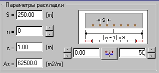

При нажатии на открывается диалоговое окно Точечное армирование.
На левой стороне диалогового окна находятся параметры, управляющие раскладкой арматуры в пределах одной зоны:
Рядом с ними находится чертеж раскладки арматуры, а прямо внизу расположены опции для позиционирования.
Имеются следующие методы раскладки арматуры:
