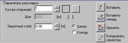

Произвольная раскладка арматуры
При нажатии на открывается диалоговое окно Точечное армирование.
Метод раскладки предназначен для тех случаев, где стандартные методы становятся неэффективными. Этот метод позволяет свободно позиционировать стержень или группу стержней, основываясь на раскладке, выполненной ранее. Раскладка может также быть определена независимо. Описанный метод позволяет расставлять один или более стержней одновременно. При вставке одновременно, по крайней мере, двух стержней пользователь должен задать расстояние между ними и их направление (горизонтально или вертикально ). Точная раскладка стержней может быть облегчена при помощи характерных точек программы AutoCAD®.
Для стержней, назначенных как вертикальные, и при применении характерных точек для армирования, нужно помнить, что ориентация стержня всегда будет перпендикулярна стержню / оси сегмента.
Правая часть диалогового окна содержит иконки, определяющие следующие методы раскладки:
Командная строка (произвольная раскладка)
Тип раскладки: [Обычная/Автоматическая/Произвольная]: Произвольная
Выберите точку привязки или [Изменить свойства / Вставить между / Удалить / Захват / Назад]
Изменить свойства [Номера стержней / Шаг / Ориентация]
Номера стержней <2> : 1
Шаг <0.12> : 0.18
Ориентация <V>: H
Вставка между
Выберите первый стержень Выберите последний стержень или [Назад]
Удалить
Выберите стержень или [Назад].
