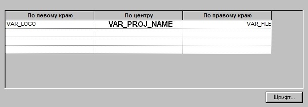

При выборе пункта Заголовок в диалоговом окне Формирование отчета станут доступными такие опции.
Данное диалоговое окно показывает состав заголовка. Для того чтобы изменить заголовок, пользователь должен щелкнуть на поле таблицы, содержащем заголовок; раскроется список доступных переменных, в котором может быть выбрана нужная переменная. Когда курсор находится на поле таблицы, нажатие кнопки Шрифт открывает диалоговое окно, в котором пользователь может выбрать шрифт для использования в выбранном поле.
