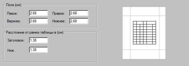

Расстояния
При выборе пункта Расстояния в диалоговом окне Формирование отчета становятся доступными такие опции.
Данное диалоговое окно даёт возможность определения (точно так же, как в любом текстовом редакторе) полей страницы: слева, справа, сверху и снизу.
Кроме этого, пользователь может определить расстояния между рамкой таблицы и верхним или нижним колонтитулом.
Размер верхнего и нижнего колонтитулов рассчитывается в программе автоматически. Упомянутые параметры зависят от размера применённого шрифта, размера чертежа с логотипом компании и количества строк, требуемых для верхнего или нижнего колонтитулов.
