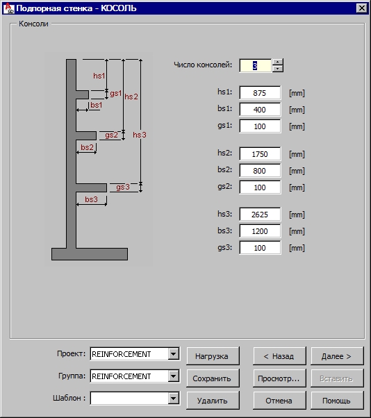

После создания размеров плиты и нажатия на кнопку Далее > на экране появляется диалоговое окно Подпорная стенка. Появится следующее диалоговое окно:
В верхней части диалогового окна находится поле для выбора количества консолей подпорной стенки. Количество консолей не может быть более 3. После определения количества консолей в нижней части диалогового окна показывается список размеров для этого количества.
После определения размеров консолей подпорной стенки и нажатия на кнопку Далее> на экране появляется диалоговое окно Подпорная стенка - Армирование.
