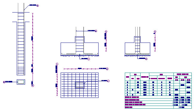

Работа, относящаяся к созданию документации запроектированной конструкции (чертежи), может быть разделена на следующие стадии:
  1. Подготовка документов
    Документ – набор чертежей по некоторой позиции (виды жб элементов конструкций); документ состоит из видов (он не может быть распечатан).
  2. Подготовка (редактирование) видов
    Вид – отдельный чертеж, который всегда принадлежит документу; Если он добавлен в печать, то это – одновременно элемент распечатки; на печать может быть выведен только вид (чертеж), содержащийся в распечатке.

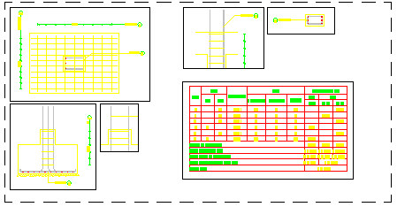

  3. Создание распечатки
    Распечатка – форма подготовленная, готовая к печати; она состоит из видов (для каждой Распечатки есть точно соответствующий ей макет).
    Все операции выполняются на компоновках распечаток.
    Лист, иначе, компоновка распечатки (layout) - это объект программы AutoCAD®. Он используется для составления заключительной распечатки. Каждой компоновке соответствует одна распечатка.
