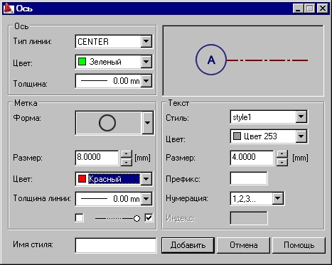

Диалоговое окно используется для создания нового или изменения существующего стиля оси. Оно открывается после выбора стиля оси в поле Символ и нажатия на кнопки Новый или Изменить в диалоговом окне Стили символов, если выбран стиль.
Поле Ось содержит параметры линии оси на чертеже: тип, цвет и толщину.
В поле Метка можно определить параметры метки оси: форму, размер, цвет и толщину линии метки. Доступны круглая, в виде эллипса, прямоугольная и многоугольная формы метки. Внизу этого поля находятся опции, позволяющие включать и выключать показ метки на концах оси.
Опции в поле Tекст относятся к описанию оси, находящемуся в метке. Определяется стиль шрифта, его цвет и размер. Дополнительно можно выбирать префикс оси конструкции и тип нумерации: буквами (A, B, C), цифрами (1, 2, 3), римскими цифрами (I, II, III) или другими знаками, которые можно задать при помощи опции определения произвольных значений.
Добавьте новый стиль описания оси, задайте имя стиля (в поле Имя стиля) и нажмите на кнопку Добавить.
