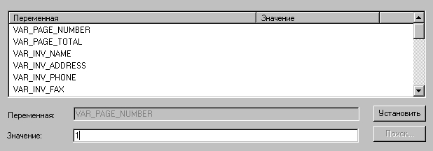

Параметры
При выборе пункта Параметры в диалоговом окне Формирование отчета становятся доступными такие опции.
Данное диалоговое окно содержит все переменные, определённые в системе, и их имена.
Прим.: Настройка значения переменной и её последующие изменения должны быть подтверждены нажатием на кнопку Установить.
Переменные используются для формирования заголовка и нижнего колонтитула.
VAR_PAGE_NUMBER – переменная, позволяющая назначить текущую страницу печати. VAR_PAGE_TOTAL - текст предшествует переменной, показывающей общее число страниц (например, Страница 1, Страница 2 и т.д.).
VAR_PAGE_TOTAL – значение этой переменной указывает общее количество страниц печати. Текст, предписанный ей, может быть представлен впереди номера текущей печатаемой страницы, если используется переменная VAR_PAGE_NUMBER.

Остальные переменные, перечисленные ниже, не содержат никаких других значений, кроме текстов, предписанных им пользователем. Их имена служат только для удобной классификации при форматировании.

Эти переменные можно также вставлять при создании пользовательских распечаток. При вставке такой компоновки программа автоматически пополняет список переменных за счет значений, помещенных в диспетчер печати таблицы.
