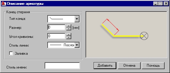

Диалоговое окно Описание арматуры предназначено для того, чтобы создавать описания концов стержней при раскладках. Чтобы открыть диалоговое окно выбирают пукнт Раскладка - стержни и нажимают на кнопку Новый или Изменить в диалоговом окне Описание формы арматуры.
В поле Конец стержня находятся опции для представления концов арматурных стержней (дополнительные линии на концах) при раскладках. Эти линии являются дополнительными объектами, которые связаны со стержнем.
В поле Конец стержня указывают следующие параметры:
После выбора опции заливки, символ окрашивается .
