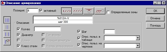

Опции, включенные в данное диалоговое окно, позволяют завершить описание арматуры и раскладки. Это выполняется путем включения/выключения инициализированных переменных, входящих в заданный синтаксис. После того, как будет завершено определение арматуры и она будет разложена внутри определенной области , откроется такое диалоговое окно.
В диалоговом окне находятся следующие опции:
- Опция Активный предоставляет информацию о текущем положении арматуры и позволяет избежать повторного или многократного расчета одной и той же арматуры при составлении спецификации арматуры. Здесь же находится опция Определенные зоны, при выборе которой отдельные зоны раскладки арматуры описываются отдельно, но если ее выключить, то будут описаны все зоны раскладки.
- Иконки, используемые для определения метода отображения раскладки:
– все элементы отображаются на чертеже раскладки данной арматуры;
– отображаются только средние элементы раскладки в данной зоне (остальные элементы не видимы);
– отображаются только крайние элементы раскладки в данной зоне (остальные элементы не видимы);
– это позволяет указать графически на элементы раскладки, которые будут отображены;
- Поля Описание пользователя на чертеже и Описание пользователя в таблице позволяют добавлять любой текст к описанию арматуры, вводя его с клавиатуры. Описание будет представлено соответственно на чертежах (включено в описание стержней на чертеже) и в таблице (включено только в спецификацию арматуры). С этого момента добавленный текст сохранится в списке подбора, и его можно будет использовать в дальнейшем. Может быть также использован текст, взятый из библиотеки стандартных описаний. Эти описания имеют стиль текста, описывающего арматуру. Описание пользователя может отображаться на экране в несколько строк. Для этого применяются механизмы программы AutoCAD®. Пользовательское описание вместе с выносной линией и меткой составляют один объект. Такой объект можно переносить или поворачивать при помощи опции Расчленить.
Описание назначается для заданной раскладки арматурного стержня участок за участком (участок - часть контура, автоматически распознаваемого программой как участок с данной раскладкой).
