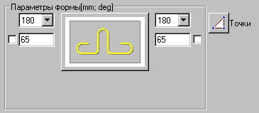

Как только выбран любой тип монтажной арматуры, диалоговое окно Особое армирование принимает форму, показанную на рисунке ниже.
При определении стержня в диалоговом окне задается следующее:
). Поле редактирования становится тогда недоступным. Если изменить характеристики стержня (длину или диаметр) с заблокированной длиной крюка, то эту длину нельзя будет изменить. При определении данного типа арматуры на правой стороне диалогового окна доступна только одна иконка
Тoчки. После нажатия на данную иконку диалоговое окно закрывается, при этом курсор принимает форму перекрестия (см. команду строку ACAD). При определении монтажной арматуры необходимо задать три или четыре точки привязки для этого типа арматуры.
Выберите точку привязки стержня;
Выберите вторую точку стержня;
Выберите узел стержня;
Если нужно, четвертую точку;
Защитный слой / Сторона / Отражение,
где:
первая точка привязки, вторая, третья и, если нужно, четвертая точки привязки;
защитный слой – задание величины защитного слоя для каждого участка арматуры отдельно;
сторона – изменение положения арматуры по отношению к объекту (опалубке);
отражение – зеркальное отражение назначенной арматуры по отношению к первому участку арматуры.
