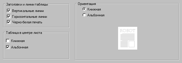

При выборе пункта Параметры страницы в диалоговом окне Формирование отчета справа становятся доступными такие опции.
В данном диалоговом окне пользователь может определить вид таблицы.
- В поле Заголовки и линии таблицы:
- Вертикальные линии - если эта опция выключена, то в таблице не будут видны вертикальные линии;
- Горизонтальные линии - если эта опция выключена, то в таблице не будут видны горизонтальные линии;
- Черно-белая печать - если эта опция выключена, то таблица распечатается в определенном цвете.
- Опция в поле Таблица в центре листа определяет, как должна быть центрирована таблица (по горизонтали, по вертикали или одновременно по горизонтали и вертикали).
- В поле Ориентация пользователь может определить ориентацию бумаги (по горизонтали – длинная сторона листа бумаги ориентирована горизонтально, по вертикали – длинная сторона листа бумаги ориентирована вертикально).
