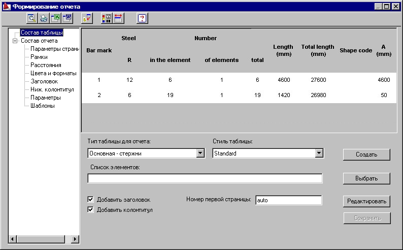

Диалоговое окно Формирование отчета может быть разделено на две основные части.
- Левая часть диалогового окна содержит «дерево» выбора (см. рис. ниже), из которого пользователь при помощи мышки выбирает одну из опций формирования печати:
Состав таблицы
Состав отчета
Параметры страницы
Рамки
Расстояния
Цвета и форматы
Заголовок
Нижний колонтитул
Параметры
Шаблоны.
- Справа от «дерева» выбора расположена часть диалогового окна с параметрами, относящимися к выбранной опции; диалоговое окно обновляется пользователем после выбора опции. Верхняя часть диалогового окна просматривается выбранный тип таблицы.

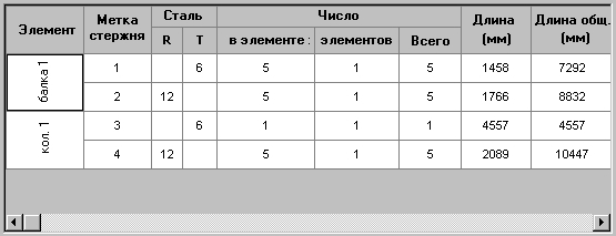

Здесь следует заметить, что хотя форма таблицы (высота ячейки, ширина столбца) зависит от созданного стиля таблицы, пользователь может свободно задавать высоту ячейки или ширину столбца.
Дополнительно, в таблице имеется контекстное меню; оно содержит следующие опции:
- ячейки – опции сгруппировать (объединяет несколько ячеек таблицы в одну) и разгруппировать;
- ориентация текста – вертикальная, горизонтальная;
- Добавление или удаление столбца таблицы;
- Добавление или удаление строки таблицы.
Пример таблицы после добавления в начале нового столбца, объединения нескольких ячеек и изменения ориентации текста на вертикальную проиллюстрирован на рисунке ниже; таблица содержит данные для нескольких позиций арматуры элементов конструкции.
