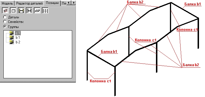

    Всем элементам трехмерной рамы будут присвоены позиции согласно параметрам, указанным диалоговом окне Автопозиционирование. Поскольку некоторые элементы рам идентичны, то на закладке Позиции в Инспекторе объектов будут созданы три позиции: колонны к, балки б1 и балки б2. Рисунок ниже показывает созданные позиции и расположение конструктивных элементов, которые составляют индивидуальные позиции.
