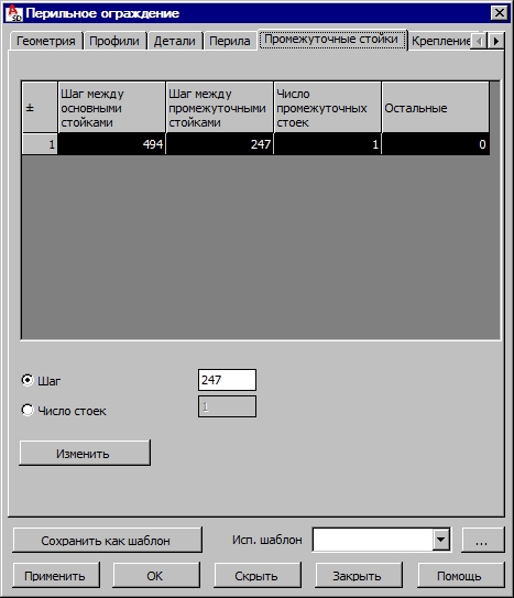

Опции данной закладки используются для определения конструктивных деталей промежуточных стоек перильного ограждения.
В верхней части окна представлена таблица с описанием промежуточных стоек, созданных в перильном ограждении. Значения в отдельных полях таблицы могут быть отредактированы при помощи опций, расположенных под таблицей.
После определения всех необходимых параметров можно переходить на закладку Крепление
