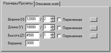

При выборе опции Треугольная призма в диалоговом окне Проектные оси диалоговое окно будет состоять из двух закладок: Размеры/пролеты и Описание осей.
На закладке Размеры/пролеты доступны такие опции:
Если опция Переменная, расположенная рядом с опциями, отключена, то проектная сетка будет создана автоматически на основании значений параметров, введенных в упомянутые поля. При выборе опции Переменная поля редактирования становятся недоступными. При этом доступной становится кнопка (...), при нажатии на которую открывается диалоговое окно Расстановка осей, в котором одну за другой задают оси проектной сетки.

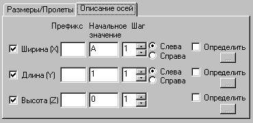

Закладка Описание осей На данной закладке расположены следующие опции.
Для каждой из перечисленных опций на закладке Описание осей доступны три поля;
Для значений ширины (Х) и длины (U) можно выбрать место описания: с правой или с левой стороны линии проектных осей.
Если опция Назначить, расположенная рядом с вышеперечисленными опциями, отключена, то описание проектных осей (проектной сетки) будет создано автоматически на основе значений параметров, определённых в упомянутых полях. Если же она включена для каких-то из этих опций, то их поля редактирования станут недоступными. При этом доступной становится кнопка (...), при нажатии на которую открывается диалоговое окно Расстановка осей, где одну за другой описывают оси.
