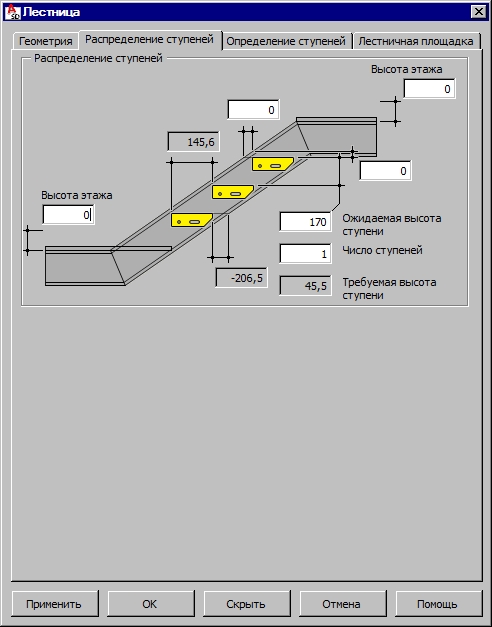

Опции на закладке Распределение ступеней задают шаг раскладки ступеней.
Раскладка шагов определяется по всей длине лестницы при помощи таких опций:
- Высота этажа - у нижней и у верхней площадки;
- Ожидаемая высота ступени - эта величина зависит от количества ступенек;
- Число ступеней - количество ступенек на лестнице;
- Заданная высота ступеньки и расстояние между двумя соседними ступеньками, недоступны. Они зависят от двух параметров, задаваемых пользователем, т.е. количества ступенек и желаемой высоты ступени.
После опредления всех необходимых параметров можно переходить на закладку Определение ступеней.
