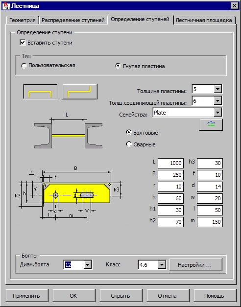

Опции, расположенные на этой закладке, позволяют определять параметры лестничных ступенек.
Если параметр "Вставить ступени" не выбран, ступени не создаются. Чтобы создать ступени, выберите параметр "Вставить ступени".
В поле Тип выбирают Пользовательская детали или Гнутая пластина.
Параметры ступеней как пользовательских деталей определяют так.
- Выбирают базу данных и семейство элементов лестницы - семейства в этом списке взяты в диалоговом окне Диспетчер семейств. Чтобы добавить семейство в список доступных, нажимают на кнопку
. При этом открывается диалоговое окно Диспетчер семейств, где можно выбрать нужное семейство.
- Выбирают профиль ступени.
- Определяют размеры выбранного типа ступени.
Параметры ступеней как гнутой пластины определяют так.
- Выбирают тип изогнутой пластины:
или
- Выбирают толщину пластины и соединительной пластины.
- Семейства, доступные в списке выбора, определяются в диалоговом окне Диспетчер семейств. Чтобы добавить семейство в список доступных, нажимают на кнопку
. При этом откроется диалоговое окно Диспетчер семейств, где можно взять нужное семейство.
- Выбирают тип соединения: болтовое или сварное.
В группе "Болты" укажите диаметр и класс болта. Нажмите кнопку "Настройки", чтобы открыть диалоговое окно Параметры болта.
При определении всех необходимых параметров можно переходить на закладку Лестничная площадка.
