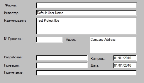

При выборе пункта Информация о проекте в диалоговом окне Настройки проекта, становятся доступными такие опции.
Данное диалоговое окно содержит несколько полей редактирования, позволяющих ввести общую информацию о проекте. Эти тексты соответствуют переменным, использованным в ячейках таблиц, предусмотренных на чертежах, а также в заголовках распечаток:
Офис - VAR_OFFICE
Инвестор - VAR_INVESTOR
Название проекта - VAR_PROJ_NAME
No. проекта - VAR_PROJ_NUM
Адрес - VAR_ADDRESS
Спроектирован - VAR_DESIGNER
Проверен - VAR_VERIF
Контроль - VAR_REV
Дата - VAR_DATE
Дополнительные переменные:
Масштаб - VAR_SCALE
No. страницы - VAR_PAGENO
