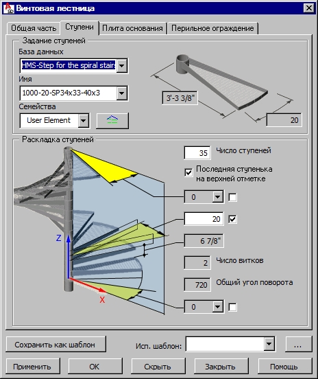

Опции, содержащиеся на этой закладке, позволяют создавать параметры лестничных ступенек и их компоновку.
В верхней части диалогового окна могут быть определены параметры ступеней:
- База данных – выбирается пункт из списка доступных баз данных ступеней;
- Имя;
- Семейства - семейства, доступные в этом списке выбора, определяются в диалоговом окне Диспетчер семейств; чтобы добавить семейство в список доступных, необходимо нажать на кнопку
; при этом открывается диалоговое окно Диспетчер семейств, где можно выбрать нужное семейство;
- в зависимости от типа ступенек, можно определять их размеры.
Определите параметры распределения ступеней:
- количество ступеней на лестнице;
- угол между краем последней ступени и плоскостью XZ координатной системы;
- угол между краями соседних ступенек в горизонтальной плоскости;
- разницу в высоте между соседними ступенями;
- число витков винтовой лестницы;
- общий угол поворота;
- угол между краем первой ступени (теоретической, а не созданной) и плоскость XZ координатной системы.
