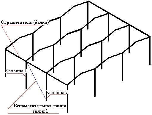

  2. Рисуют вспомогательные линии связей между двумя колоннами при помощи команды Рисование > Линия программы AutoCAD® (см. рисунок ниже). Так как колонны одинаковой высоты, то вторая диагональ будет являться зеркальным отражением первой.
  3. Вызывают команду по созданию фахверковых связей .
  4. В области рисования указывают линии связей, колонны и объекты, которые будут верхними ограничителями, определяющими положение связей (см. рисунок ниже) .

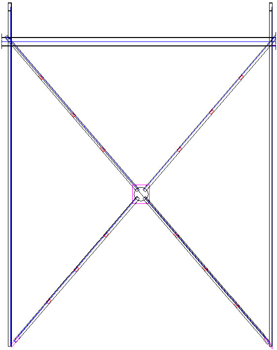

  5. В диалоговом окне Фахверковые связи на закладке Фасонка выбирают следующие параметры фасонок:
    • тип фасонки: накладка;
    • В поле Лист фасонки:
      • материал: сталь;
      • семейство: пластина;
      • толщина d: 0,5 дюйма;
      • расстояние: 2 дюйма;
      • ширина пластины: 2 дюйма;
    • положение фасонки по отношению к рабочей плоскости: в середине.
  6. На закладке Центральная пластина принимают параметры фасонки по умолчанию.
  7. Переходят к закладке Раскосы и определяют следующие параметры раскосов:
    • включают опцию Перекрестные раскосы;
    • в поле Выбор профиля:
      • выбирают профиль LP 3.5x3.5x0.25 и семейство Профиль;
      • выбирают радиокнопку Двойной (профиль раскосов – парные уголки);
      • включают опцию Прокладки.
    • В поле Положение раскоса относительно фасонки:
      • выбирают радиокнопку Первый раскос впереди пластины;
      • тип сечения: разрезать раскосы;
      • разрез S: 4 дюйма.
    • В поле Вставка раскоса по отношению к линии системы:
      • выбирают радиокнопку Середина;
      • угол поворота: 0;
      • выключают опцию Отразить.
  8. На закладке Болты/сварка:
    • тип соединения: сварка;
    • в поле Сварка указывают толщину и тип сварки для фасонок и профилей: 0.12 дюйма, угловой.
  9. На закладке выключают опцию Создать уголки;
  10. На закладке Планки определяют характеристики планок из парных уголков:
    • способ создания: количество;
    • тип соединения: сварное;
    • размер прокладки:
      • длина l: 4
      • ширина w: 2;
    • количество планок для каждой полки: 3;
  11. ОК.
Созданная связь и часть рамы представлены на рисунке ниже.
