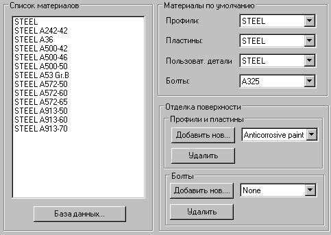

При выборе пункта Материалы в диалоговом окне Настройки проекта появятся следующие опции.
В этом диалоговом окне можно определить следующие параметры
- Поле Список материалов содержит материалы, доступные в текущем проекте. Тот же список материалов включен в списки, доступные в поле Материалы по умолчанию (профили, пластины, пользовательские детали)
- При нажатии на кнопку База данных открывается диалоговое окно База данных материалов, в котором выбирают материалы для добавления в список доступных.
- В поле Материалы по умолчанию предусмотрены списки выбора профилей, пластин, пользовательских деталей и болтов. Они позволяют выбирать материал, который будет принят по умолчанию в диалоговых окнах для определения профилей, пластин, пользовательских деталей и болтов.
Прим.: Выбранный здесь класс болта будет учитываться программой Autodesk AutoCAD Structural Detailing по умолчанию при работе с макросами (типовыми конструкциями и узлами), когда болты будут вставляться автоматически. Если болты вставлены «вручную», то ранее выбранный класс болта запоминается в диалоговом окне.
В поле Отделка поверхности (профилей и плит) определяют и/или выбирают типы обработки поверхностей стальных элементов (оцинкованные горячим способом, электролилическое цинкование, покраска антикоррозийной краской, огнестойкое покрытие и без обработки). Тип отделки поверхности является дополнительным атрибутом объектов конструкции, таких как профили и пластины.
В поле Отделка поверхности (болтов) можно добавлять и удалять из списка типы отделок поверхностей болтов.
Эта часть диалогового окна также включает следующие кнопки:
- Добавить новую – открывается диалоговое окно Добавить новую для задания имени нового типа отделки поверхности;
- Удалить – выбранный из списка тип отделки повехности удаляется.
Прим.: Тип отделки поверхности сохраняется в текущем проекте. Это значит, что список типов сохраняется в файле формата DWG.
Прим.: Сборка наследует тип отделки поверхности от типа выбранного для главной детали сборки.
