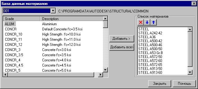

База данных материалов
Диалоговое оокно База данных материалов открывается при нажатии на кнопку База данных в пункте Материалы диалогового окна Настройки проекта.
В данном списке можно добавить материалы из баз данных, доступных в программе, к списку существующих материалов. Для того, чтобы добавить материал в список, необходимо выполнить следующие действия:
При нажатии на кнопку Добавить все >> добавляются все материалы, находящиеся на левой панели.
При нажатии на кнопку выбранный материал удаляется из списка доступных материалов.
