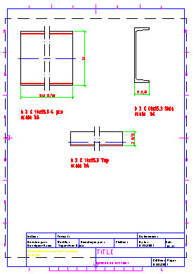

Создание таблиц ведомости материалов будет продемонстрирована с использованием позиционирования и автоматического создания распечаток. После позиционирования и создания распечаток для позиции b2, будет получен следующий чертеж, представленный ниже.
Для генерирования таблицы ведомости материалов, которая показана на рисунке, поступают так.
