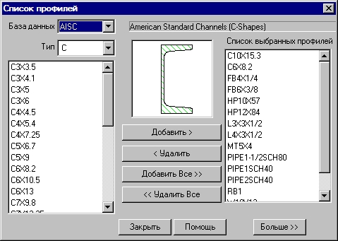

Диалоговое окно Список профилей открывается при нажатии на кнопку (...) в диалоговом окне Профиль.
С помощью данного окна можно добавлять профили из баз данных, доступных в программе, к списку существующих профилей в программе Autodesk AutoCAD Structural Detailing - Steel. Чтобы добавить профиль к списку существующих профилей необходимо:
Если нажать на кнопку Добавить все >>, то добавится все профили, включённые в левую панель.
Если нажать на кнопку < Удалить, то это приведет к удалению выбранного (выделенного) профиля из списка существующих профилей. Если нажать на кнопку << Удалить все, то это приведет к удалению всех профилей, представленных в списке существующих профилей (в правой панели).
Опция Удалить недоступна для профилей, которые уже были применены в проекте.
В правом нижнем углу расположена кнопка Больше >> (или Меньше <<), при нажатии на которую открывается дополнительная часть диалогового окна с информацией о базовых характеристиках сечения (размеры поперечного сечения, площадь, моменты инерции, момент сопротивления для расчета кручения, модуль упругости, масса). Эта дополнительная часть диалогового окна закрывается при нажатии на кнопку Меньше >>.
