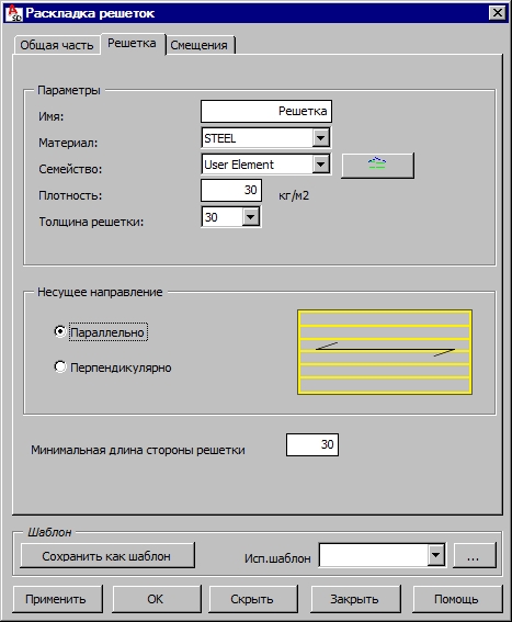

После перехода на закладку Решетка на экране появляется диалоговое окно, показанное на рисунке ниже.
Определите решетку с помощью следующих параметров:
Семейства, доступные в списке подбора, определяются в диалоговом окне Диспетчер семейств. Чтобы добавить семейство в список доступных, нажимают на кнопку . При этом открывается диалоговое окно Диспетчер семейств, где можно взять нужное семейство.
Ниже находится поле Несущее направление, в котором задается главное направление стальных решеток. Возможны два способа задания:
В нижней части диалогового окна имеется опция Минимальная длина стороны решетки. Это дополнительный параметр для задания минимальной длины стороны нестандартной стальной решетки, используемой при раскладке. Например, если:
