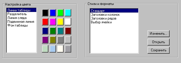

Цвета и форматы
При выборе пункта Цвета и форматы в диалоговом окне Формирование отчета становятся доступными такие опции.
В поле Настройка цвета может быть выбран цвет следующих элементов таблицы:
В поле Стили и форматы можно выбирать форматы и стили, применяемые в таких элементах таблиц, как заголовки колонок, заголовки строк и текст внутри таблицы. При нажатии на кнопку Изменить открывается диалоговое окно, в котором выбирают тип шрифта, его цвет и выравнивание текста в выбранных элементах таблицы.
