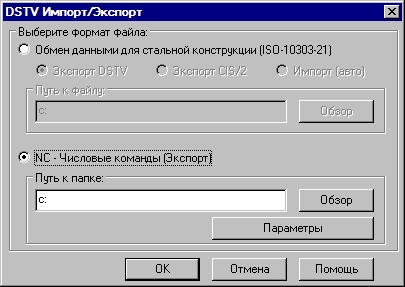

Опция позволяет читать или сохранять файл формата DSTV.
Диалоговое окно DSTV Импорт/Экспорт доступно:
- в меню: Сталь > Экспортировать данные DSTV;
- из ленты: ASD - Модель > Инструменты > Экспортировать данные DSTV;
- на панели инструментов: Главная > Экспортировать данные DSTV
- командная строка: RBCS_DSTV.
В текущей версии программы доступны такие возможности импортирования или экспортирования файла формата DSTV или CIS/2:
- файл, в котором содержится описание схемы стальной конструкции (файл, совместимый со стандартом ISO-10303-21, может быть как импортирован, так и экспортирован); в поле Путь к файлу пользователь должен указать расположение файла на диске (расположение файла может быть указано также после нажатия кнопки Обзор); этот режим импорта/экспорта вызывает создание одного файла с расширением *.stp, включающим описание конструктивной схемы
- файлы, содержащие описания деталей стальной конструкции, которые должны применяться при использовании числовых команд (файлы могут быть только экспортированы); в поле Путь к файлу пользователь должен указать расположение папки, в которую будут записаны файлы с описанием деталей конструкции (расположение папки может быть также указано после нажатия кнопки Обзор); в этом режиме – для каждой детали стальной конструкции, которой назначена позиция – в указанной папке создаётся отдельный файл, содержащий описание деталей. При нажатии на кнопку Параметры открывается диалоговое окно Параметры DSTV NC.
