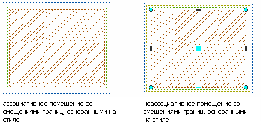

Можно определить смещения между границами пространства в стиле пространства. Для неассоциативного пространства со смещениями границ на основе стилей можно редактировать при помощи ручек только базовую границу; граница в чистоте, полезная и общая граница определяются стилем. В ассоциативном помещении со смещениями границ на основе стилей ни одна граница не редактируется при помощи ручек. Базовая граница определяется объектами границ пространства, а граница в чистоте, полезная и общая граница — стилем.
