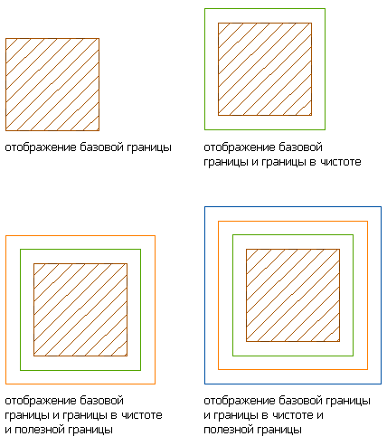

Существует 4 вида границ пространств. Они используются для отображения, редактирования пространств и создания для них спецификаций в разных ситуациях. Границы пространства могут совпадать друг с другом. Более того, если наличие нескольких границ не требуется, отображение лишних границ можно отключить. Ниже приводятся распространенные ситуации использования границ пространств.
- Базовая граница: обычно соответствует внутренней площади помещения, включенного в пространство. Эта площадь формируется объектами границ ассоциативного пространства. В большинстве случаев базовая граница соответствует границе в чистоте, за исключением некоторых стандартов расчета площади, например шведского стандарта SIS.
- Чистая граница: эта граница используется для планирования и детального проектирования пространств. Например, если требуется определить потребность в персонале для уборки офиса, в качестве базы расчета используется площадь в чистоте. Граница в чистоте также можно использовать в специальных случаях, когда рассчитываемая область пространства меньше базовой границы.
- Полезная граница: эта граница во многих стандартах расчета площади используется для планирования и детального проектирования, расчета арендной платы, налогов и других пошлин, статистических расчетов, расчетов величин эксплуатационных расходов, для ценообразования и т. д. Полезные границы, как правило, проходят от внутренней части наружных стен до середины внутренних стен (или на определенное расстояние во внутренних стенах).
- Общая граница: эта граница может использоваться для калькуляции себестоимости, определения цены, расчета налогов и других пошлин, основных характеристик здания или удельной площади и т. д. Обычно общая граница измеряется от внешней поверхности наружных стен до середины внутренних стен.
