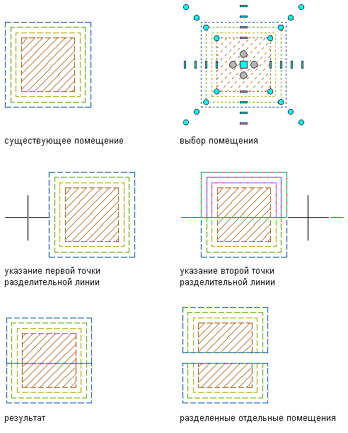

Эта процедура используется для разделения выдавленных 3D пространств на меньшие пространства с помощью разделяющей линии. Пространство разделяется по этой линии.
Прим.: Данная процедура применима только к неассоциативным пространствам.
Все свойства, например характеристики объекта, операции пересчета или типы смещения границ, применяются к каждому из полученных пространств.
Внимание: При разделении пространства с границами пространств, редактируемыми вручную, удостоверьтесь в том, что все границы активизированы. Неактивизированные границы не разделяются.
  1. Выберите помещение, которое требуется разделить, щелкните правой кнопкой мыши и выберите из контекстного меню "Инструменты редактирования AD" "Разделить".
  2. Задайте начальную точку разделительной линии.
  3. Задайте конечную точку разделительной линии.
