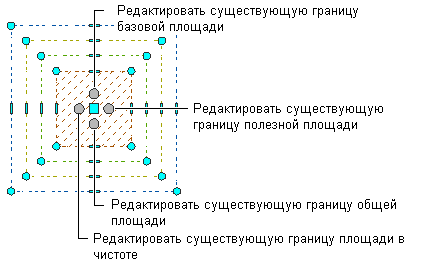

    Активизированные ручки границы
  3. Удостоверьтесь в том, что на палитре свойств для параметра "Смещения границ" задано значение "Вручную".
  4. Воспользуйтесь ручкой обращения к соответствующей границе для активизации и отключения набора ручек.
    В качестве альтернативы можно щелкнуть на помещении правой кнопкой мыши, выбрать в контекстном меню пункт "Редактировать границу" и из подменю выбрать границу, которую следует активировать или отключить.
