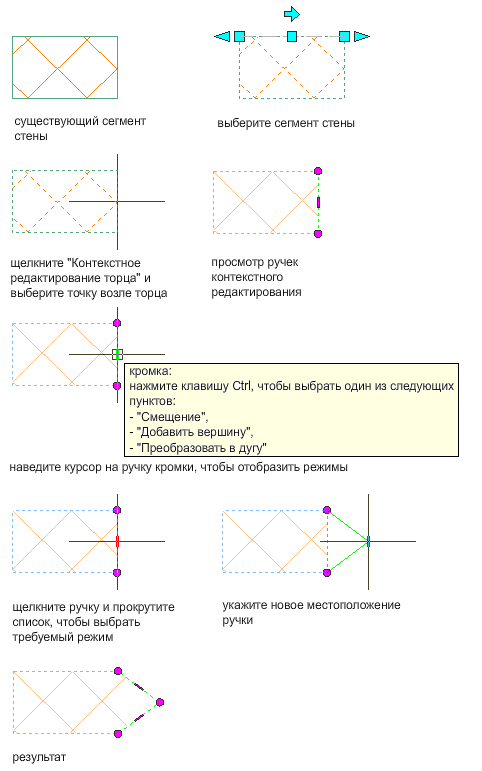

Данная процедура применяется для добавления вершины к кромке компонента стены при помощи ручек кромки.
. | Если требуется... | то... |
| сохранить все изменения, внесенные в сеансе контекстного редактирования, в качестве нового стиля, | выберите ![]() "Сохранить как". |
| отменить все изменения, внесенные в сеансе контекстного редактирования, | выберите ![]() . |
| сохранить все изменения, внесенные в сеансе контекстного редактирования, | выберите ![]() . |
В следующем примере выполняется добавление вершины к кромке компонента стены при помощи ручки кромки.
