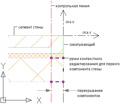

Часто приходится работать со стилями стен, имеющими один или несколько компонентов, которые служат как покрытие в местах торцов стен или проемов. Например, компонент стены "кирпич" в некоторых стилях стен покрывает торец стены. При наличии этого условия параллельная оси Y контрольная линия обозначает самую дальнюю внутреннюю грань компонента. Оставшиеся компоненты стиля стены начинаются от этой контрольной линии, начальные ручки отображаются вдоль контрольной линии.
На иллюстрации ниже видна величина перекрывания компонентов и отображены ручки, расположенные вдоль контрольной линии.
