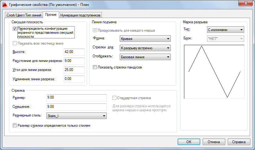

Эта процедура используется для задания прочих графических свойств отдельной лестницы, таких как отображение стрелки траектории, графическое представление траектории и тип используемого для данного отображения лестницы марки разрыва. Эти графические свойства применимы только в таких экранных представлениях как "План", которые используются для отображения чертежа в виде сверху (в плане).
"Дополнительные" и щелкните на кнопке | Если требуется... | то... |
| изменить размер отображаемой стрелки и марки разрыва, | введите значение параметра "Размер". |
| изменить расположение смещения отображаемой стрелки, | введите значение параметра "Смещение". |
| изменить размерный стиль, используемый для отображаемой стрелки, | выберите вариант для параметра "Размерный стиль". Прим.: Если для стрелки используется размерный стиль, отличный от "Стандартного", а пользователю нужно, чтобы размером стрелки управлял размерный стиль, установите флажок "Размер стрелки только из размерного стиля". Это стандартная установка для чертежей всех предыдущих версий. Если эта опция не выбрана, величина размера стрелки умножается на значение размера стрелки.
| изменить форму линии подъема, | выберите вариант для параметра "Форма". Если выбран вариант "Кривая", то при изменении линии подъема к ней добавляется дуга. Если выбран вариант "Ломаная", то при изменении линии подъема отображается угол. |
| на конце каждой плоскости сечения отобразить стрелки, указывающие одно и то же направление по всей длине лестницы, | для параметра "Применить" выберите "Плоскость сечения - параллельно" и убедитесь в том, что опция "Прорисовывать для каждого марша" не выбрана. |
| на конце каждой плоскости сечения и каждого марша отобразить стрелки, указывающие в одном и том же направлении, | для параметра "Применить" выберите "К разрыву и от него" и убедитесь в том, что опция "Прорисовывать для каждого марша" выбрана. |
| отобразить стрелку в самом конце лестницы, | для параметра "Применить" выберите "Ко всей лестнице" и убедитесь в том, что опция "Прорисовывать для каждого марша" не выбрана. |
| отобразить стрелку на каждой стороне плоскости сечения, | для параметра "Применить" выберите "К разрыву встречно". |
| сменить отображаемую линию подъема, | выберите в поле "Отображать:" значение "Линия подъема" или "Базовая линия". |
| изменить тип марки разрыва, отображаемого на плоскости сечения, | под заголовком "Марка разрыва" выберите обозначение для "Типа". |
| задать пользовательское марка разрыва, отображаемое на плоскости сечения, | для параметра "Тип" выберите "Пользовательская форма" и затем выберите блок в качестве значения параметра "Блок". |
