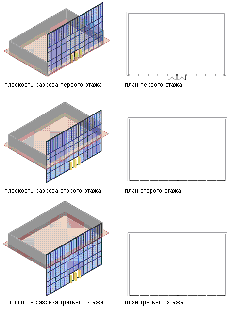

Для каждого уровня здания задается отдельная секущая плоскость. Создается файл чертежа, конструкцию или вид, который представляет уровень, и назначаете секущую плоскость для конфигурации экранного представления внутри чертежа.
На следующих иллюстрациях показана витраж, распределенная по 3 уровням. Слева показана секущая плоскость для связанного чертежа уровня. Планы справа показывают, как будет отображаться витраж на виде в плане для каждого уровня. Обратите внимание на различия во внешнем виде дверей и импостов на планах разных этажей.
Задание секущих плоскостей на 3 уровнях
