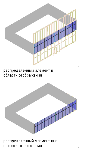

Если через уровень проходит распределенный элемент, например, витраж или шахта лифта, может понадобиться отобразить только те части распределенного элемента, которые на самом деле лежат на данном уровне. С этой целью можно создать усеченный вид модели, на котором будут показаны только те объекты и участки объектов, которые лежат внутри определенного пользователем диапазона видимости.

3D-изображение распределенного элемента внутри диапазона видимости и за его пределами
