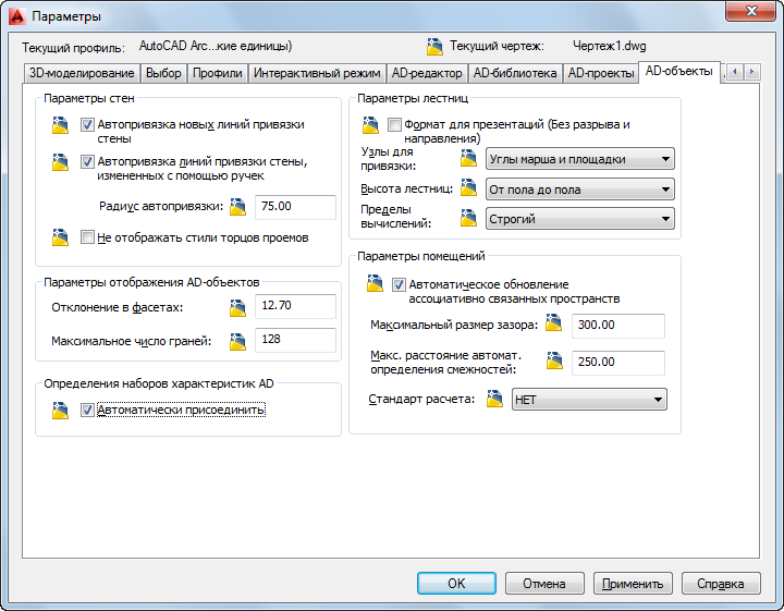

  1. Выберите "Параметры".
  2. Раскройте вкладку "Параметры AD-объекта".
  3. В поле "Максимальный размер зазора" укажите наибольшее возможное расстояние между объектами границ ассоциативного пространства.
  4. Нажмите "ОК".
    Совет: Максимальный размер зазора между объектами границ можно также задать в командной строке при помощи команды AECSPACEMAXGAPSIZE.
