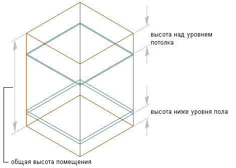

Компоненты высоты пространств

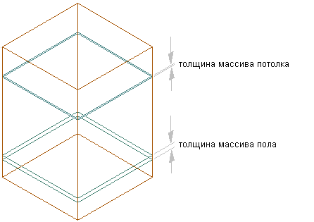

Компоненты массива потолка и пола
Выдавленные 3D пространства могут быть ассоциативными по отношению к 3D объектам или линиям, но они ограничены только в направлении осей X и Y. Направление Z определяется высотой выдавливания. Если требуется пространство, полностью ограниченное объектами во всех 3 пространственных измерениях, необходимо сформировать 3D пространство произвольной формы.

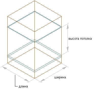

Дополнительные компоненты размеров пространств
