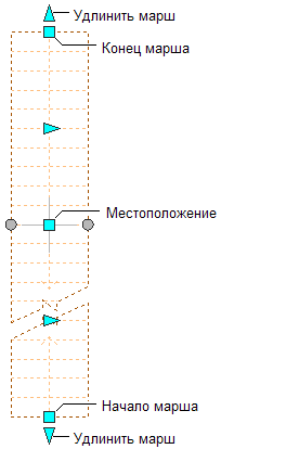

Ручки "Начало и конец марша", "Местоположение" и "Удлинение лестницы" для одномаршевой лестницы

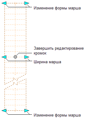

Ручки "Изменение формы марша", "Ширина марша" и "Прекратить редактирование сегментов" для одномаршевой лестницы

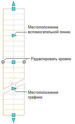

Ручки "Расположение базовой линии", "Расположение линии подъема" и "Редактировать кромки" для одномаршевой лестницы

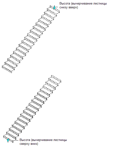

Изменение высоты одномаршевой лестницы
Ручка "Высота" для одномаршевой лестницы
