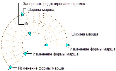

Редактирование размеров винтовой лестницы
  1. Выберите винтовую лестницу.
  2. Щелкните на ручке редактирования сегментов для перехода в режим редактирования кромок (ширины и изменения формы марша).
    Прим.: Альтернативный способ: щелкните вкладку "Лестница"панель "Редактирование"раскрывающийся список "Модифицировать кромки""Редактировать".
  3. Выберите ручку того размера, который хотите изменить.
    Ручки "Изменение формы марша", "Ширина" и "Прекратить редактирование сегментов" для винтовой лестницы
  4. Перемещайте ручку, пока на экране не появится нужное значение размера, и один раз щелкните левой кнопкой мыши, либо введите значение.
  5. Завершив редактирование кромок лестницы, вернитесь в стандартный режим редактирования лестницы, щелкнув на ручке "Прекратить редактирование сегментов".

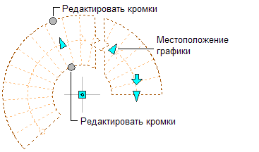

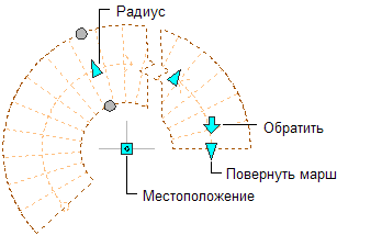

Изменение места или положения винтовой лестницы
  2. Выберите ручку, предназначенную для изменения местоположения лестницы, ее начальной точки, базовой линии, линии подъема или конечной точки. Кроме прочего, лестницу можно обратить относительно начальной точки.
    Ручки "Радиус", "Повернуть марш" и "Местоположение" для винтовой лестницы
    Ручки "Местоположение линии подъема" и "Редактировать сегменты" для винтовой лестницы
  3. Переместите лестницу в нужное место и один раз щелкните кнопкой мыши или введите требуемое значение и нажмите Enter.

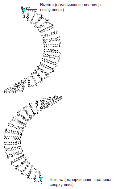

Изменение высоты винтовой лестницы
  2. Чтобы изменить высоту лестницы, переместите ручку "Высота".
    Прим.: Эта ручка позволяет отображать лестницу только на 3D видах.
    Ручка "Высота" для винтовой лестницы
  3. Чтобы отключить ручки, щелкните правой кнопкой мыши и выберите пункт "Отменить выбор".
